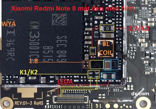

Redmi note8 mất đèn nhờ ae giúp
Thảo luận trong 'SỬA CHỮA PHẦN CỨNG.' bắt đầu bởi Phát Tài VF, 21/1/22.
  1. 21/1/22 lúc 09:57
    Phát Tài VF
    Phát Tài VF
    17/5/11
    604
    219
    e xác định dc lổi con mã BL COIL . nhưng e ko có máy xác , Ae cho hỏi nó con đó còn dùng chung dòng nào khác ko ah. tks all

    BL_COIL là cuộn dây đèn, có thể lấy cuộn đèn IP đóng sang (Hơi nhở hơn, nhg đóng khéo, kéo chì sang vẫn đc, dùng bền, thay nhiều nhg chưa thấy con nào quay lại do chết cuộn này)
    Lưu ý IC đèn con này, làm chạm chập vui lắm :D (Mất lầy sang Audio và ngược lại do chạy chung đường CLK với Audio_ AP)

    - kiểm tra con tụ này có bị chập không
