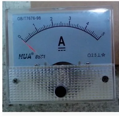

    @H&H-mobile38 Con sunshine 3005 này mình đang dùng có thấy sập đâu, muốn bắt pan bệnh dễ bác mua cái vôn kế 5a mắc nối tiếp với dây đo là ngon luôn đó
