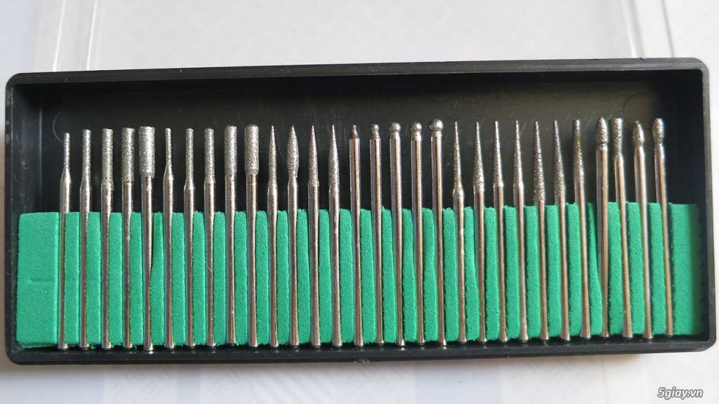

    máy mài cầm tay mini giá hơn 200k
    bộ mũi khoan mini 30 mũi 90k , mũi bao sàng main iphones luôn nhé
    Lên LAZADA mua online nó gửi về cho , mài chán mà chưa thấy mòn mũi nào ???
    => cách mài thì trước tiên , rạch nhẹ làm dấu khung IC cũ mục đích để lát đóng ic mới vô căn chỉnh cho chuẩn , sau đó xác định vùng chân bụng ic , mài lớp đó thật mỏng ,( tránh mài kĩ quá nó ăn cả cái main , nên tập trên main chết trước nhé để lấy kinh nghiệm ,) thấy gần tới main dùng lửa 280 , gió 30 , lẩy 1 góc emmc đến lúc chín muồi thì bẩy nó lên , chân cẳng sẽ rất đẹp , có dịp sẽ làm chip cho ae xem cách mài luôn ạ :)

    bộ này gắn vô cái máy như hình có vừa ko bác?

    bộ này nó có hẳn 4 đầu mũi mà bạn ....:)

    bác có link cho e xin với.e cũng tìm mua vì mấy đầu chung bộ máy chai hết rồi :(
