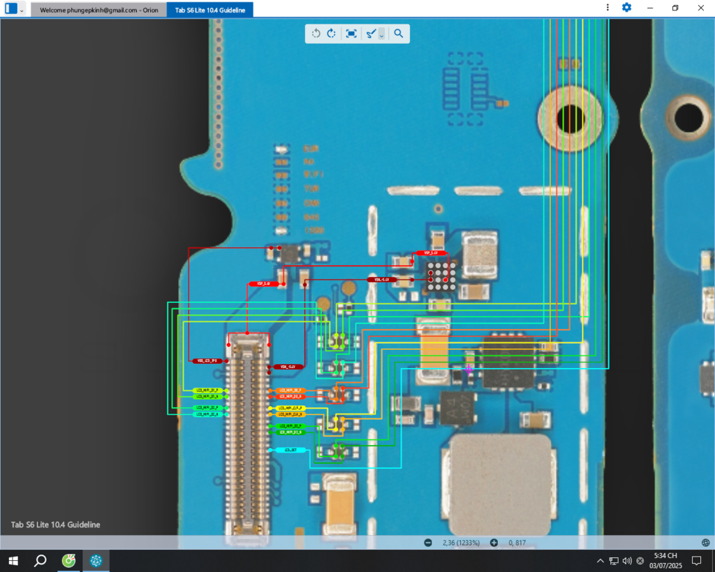

    anh em ai có sơ đồ đường hiện thị tap s6 lite (p615) cho em xin em
    cảm ơn anh em

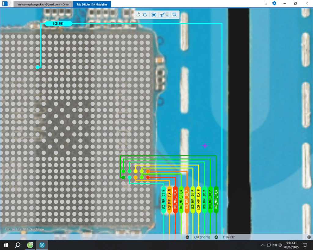

    screenshot_1731889141.
    screenshot_1731889013.
    screenshot_1731888979.
    screenshot_1731889047.
    Vợ năm cam thích bài này.

    Mất đèn hay mất hiển thị? nếu mất hiển thị buộc phải mất đèn ngược lại thì không, ic đèn kiểu này khó chết lắm tìm ic không có độ con khác vô nó xài lệnh on/off bằng điện thế nên dễ độ.
