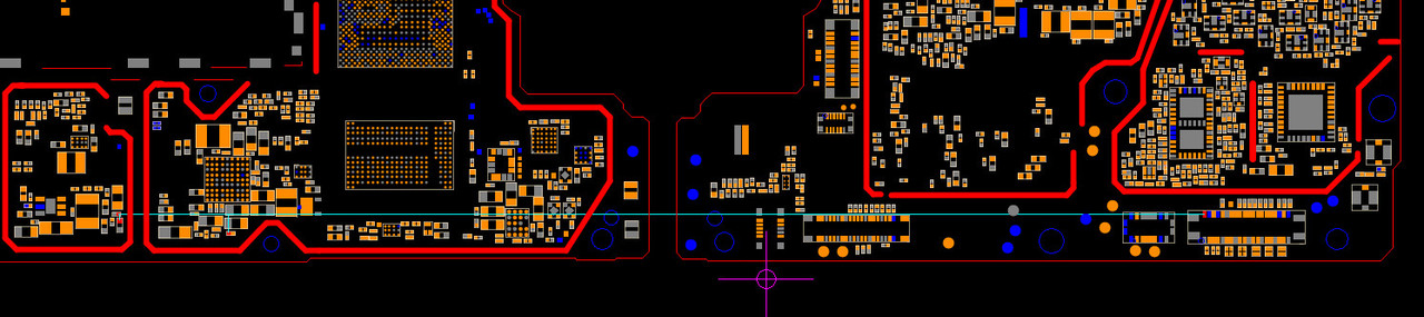

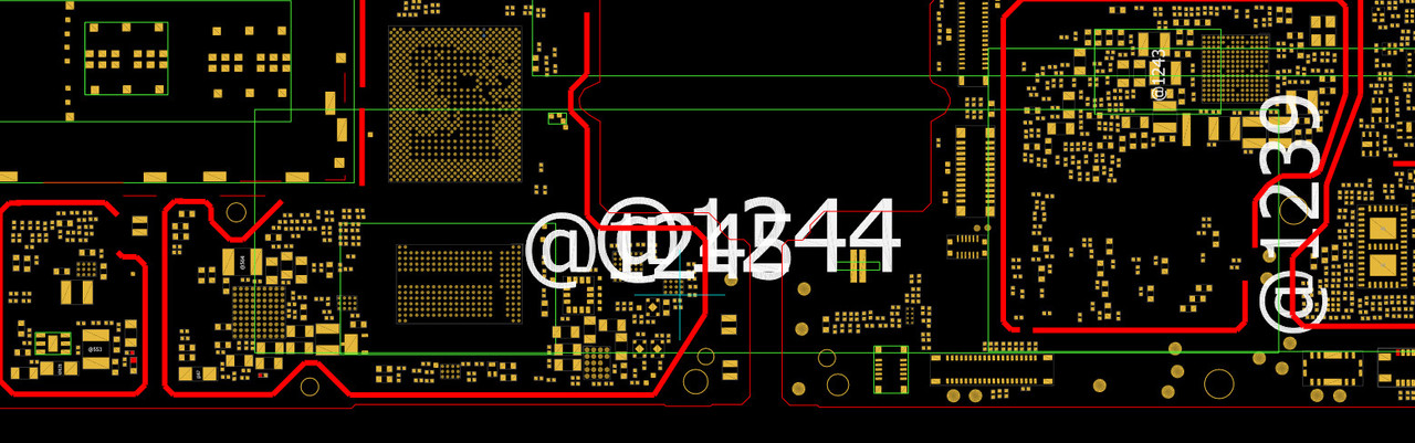

    Nhờ mấy a giúp e xem chân này đi về đâu với ạ. Mấy hiện mất hiển thị, gọi vẫn đổ chuông, cắm máy tính vẫn nhận. Đo theo hình mấy a shared thì chân số 1 chạm mass, main zin đẹp bị rớt đất không cong móp gì hết. Không biết chân đó có đi vào ic nguồn nhỏ không, đang tính thay thử. Cảm ơn mấy a nhiều.

    cái dàn cuộn dây kép tháo câu tắt đi rồi tính tiếp

    cảm ơn a nhiều ạ. đã done. Thực ra 2 con tụ ngay chỗ lồng đó không có, chỉ là 2 điểm. Còn quận dây ngay nguồn nhỏ e tính chích thử nhẹ 1v vào xem chỗ nào ấm, chích vào thấy không thấy động tĩnh gì, đo lại thì thấy hết chạm. thử gắn vào xem ok không, không được thì thay nguồn nhỏ. Ai ngờ nó lên luôn ạ. mà không biết xài được lâu không.
