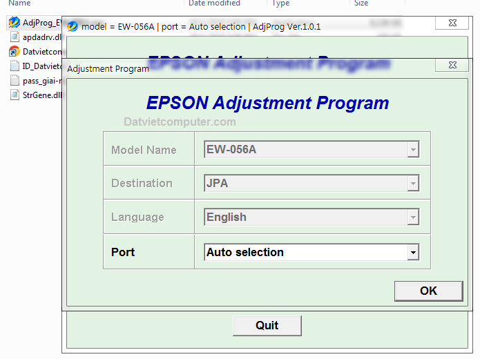

    Phần mềm "Epson EW-056A ADJUSTMENT PROGRAM" để reset bộ đếm mực thải (waste ink pad counter) cho máy in Epson EW-056A. Đây là một vấn đề phổ biến với các dòng máy in phun của Epson sau một thời gian sử dụng.
    Khi bộ đếm mực thải đầy, máy in sẽ báo lỗi và ngừng hoạt động để tránh tình trạng mực thải tràn ra ngoài gây hỏng hóc. Phần mềm Adjustment Program (thường được gọi tắt là AdjProg) là công cụ kỹ thuật của Epson, hoặc các phần mềm tương tự từ bên thứ ba như WIC Reset Utility, được sử dụng để đặt lại (reset) bộ đếm này về 0, cho phép máy in hoạt động trở lại.

    Các bước cơ bản (mang tính tham khảo chung cho AdjProg):
    1. Tải và giải nén phần mềm AdjProg cho Epson EW-056A.
    2. Chạy file .exe của chương trình.
    3. Chọn model máy in là EW-056A và cổng kết nối (thường là Auto selection).
    4. Nhấp vào nút "Particular adjustment mode".
    5. Trong danh sách các mục điều chỉnh, tìm và chọn "Waste ink pad counter" rồi nhấp OK.
    6. Trong cửa sổ "Waste ink pad counter", bạn có thể nhấp vào nút "Check" để đọc giá trị hiện tại của bộ đếm.
    7. Đánh dấu vào ô "Main pad counter" (và các ô counter khác nếu có).
    8. Nhấp vào nút "Initialize" để reset bộ đếm.
    9. Sau khi phần mềm báo thành công, hãy tắt máy in, đợi vài giây rồi bật lại.

    Các bước cơ bản để reset bằng AdjProg (mang tính tham khảo):
    1. Tải phần mềm: Tìm và tải đúng phiên bản AdjProg cho Epson EW-056A.
    2. Kết nối máy in: Đảm bảo máy in được bật và kết nối với máy tính qua cáp USB. Nên xóa hết các lệnh in đang chờ.
    3. Chạy phần mềm: Mở file AdjProg.exe (hoặc tên tương tự).
    4. Chấp nhận điều khoản (Accept): Nếu có yêu cầu.
    5. Chọn model máy in (Select):
      • Chọn đúng tên model máy in của bạn (EW-056A).
      • Port (Cổng kết nối) thường để "Auto selection".
      • Nhấn "OK".
    6. Chọn "Particular adjustment mode": Trong cửa sổ tiếp theo.
    7. Chọn "Waste ink pad counter": Tìm mục này trong danh sách và nhấn "OK".
    8. Thực hiện reset:
      • Đánh dấu vào ô "Main pad counter" (và có thể cả "Platen pad counter" nếu có).
      • Nhấn nút "Check" để đọc giá trị hiện tại của bộ đếm.
      • Nhấn nút "Initialization" để reset bộ đếm về 0.
      • Phần mềm sẽ yêu cầu bạn xác nhận, nhấn "OK".
    9. Hoàn tất: Khi phần mềm báo thành công, bạn sẽ được yêu cầu tắt máy in. Hãy tắt máy in, đợi vài giây rồi bật lại.
