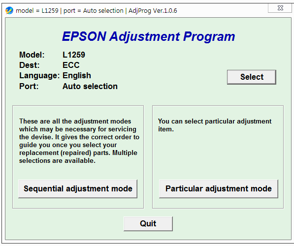

    Phần mềm Epson L1259 Adjustment Program (còn gọi là Epson L1259 Resetter) là công cụ được sử dụng để đặt lại bộ đếm mực thải của máy in Epson L1259, giúp máy tiếp tục hoạt động khi gặp lỗi như đèn đỏ nhấp nháy hoặc thông báo "Service Required". Chipless Printers+1Epson Adjustment Program -+1

      • Chạy tệp AdjProg.exe trong thư mục đã giải nén để lấy Hardware ID của máy tính.inkpadresetter.com+1Epson Adjustment Program -+1
      • Mua Serial Key để kích hoạt phần mềm. Thông tin về việc mua key có trên trang tải xuống.Epson Adjustment Program -
    4. Sử dụng phần mềm để đặt lại bộ đếm mực thải:
      • Chọn model máy in và cổng USB kết nối.
      • Chọn chế độ "Particular Adjustment Mode".Epson Adjustment Program -
      • Chọn "Waste Ink Pad Counter", sau đó nhấp vào "Check" để kiểm tra trạng thái hiện tại.epson.com+52manuals.com+5Chipless Printers+5
      • Đánh dấu vào các ô cần đặt lại và nhấp vào "Initialize" để tiến hành đặt lại bộ đếm.
