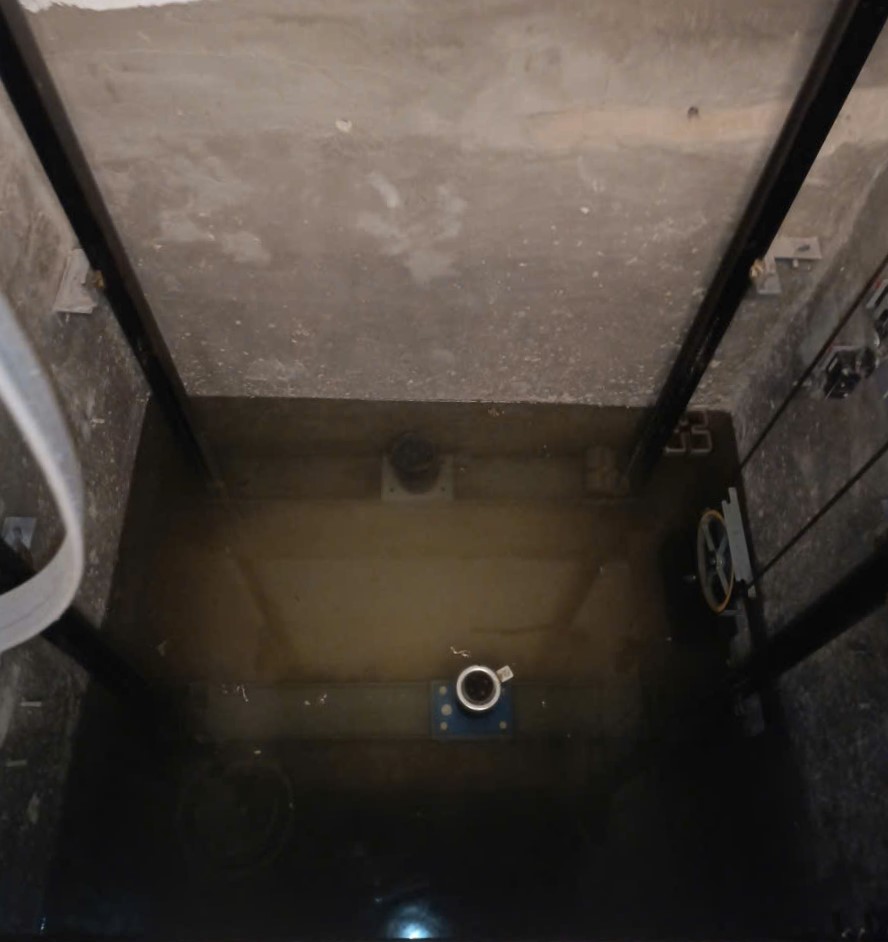

    Hố PIT là nơi chứa các vật quan trọng như bộ giảm chấn, hệ thống đối trọng và các đồ điện của cầu thang máy. Tình trạng hố PIT bị ngập nước là một sự cố nghiêm trọng, có thể gây hư hại đồ gia dụng, chập điện và tiềm ẩn nhiều rủi ro gây mất an toàn. Vậy, nguyên nhân do đâu và phương pháp xử lý thế nào?

    • hỏng hóc thiết bị: Các đồ được đặt trong hố PIT bị ngấm nước, dẫn đến chập cháy, hư hại, gỉ sét gây mất an toàn và xuống cấp
    • Chập điện, cháy nổ: Nước có thể tiếp xúc với đồ vật điện, gây chập cháy đồ.
    • Nguy cơ mất an toàn: Trong trường hợp nghiêm trọng, nước gây rỉ sét, hỏng bộ phận cơ khí hoặc chập cháy điện, ảnh hưởng trực tiếp đến vận hành thang máy; thậm chí có thể bị giật điện do rò rỉ điện.
    • Gây mùi hôi khó chịu: Nước ứ đọng lâu ngày trong hố PIT sẽ gây ra mùi hôi, ảnh hưởng đến trải nghiệm của người dùng.

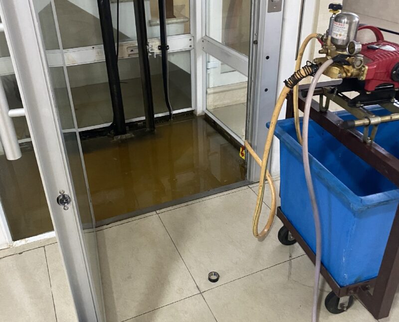

    Bước 1: Hút nước và làm bằng khô hố PIT
    • Kỹ thuật viên hòa hợp với người mua dùng máy bơm chuyên dụng để hút hết nước trong hố PIT ra xung quanh.
    • Sau khi nước vẫn được rút hết, tiến hành giúp khô hoàn toàn hố PIT bằng các đồ gia dụng chuyên dụng, chính xác không còn độ ẩm.
