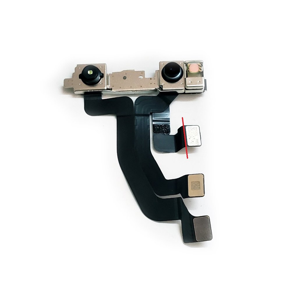

    nào giờ toàn fix face ko khò hàn là nhiều, nay mạo muội hỏi ae là cáp 7 màu xsmax gãy nứt gần socket, mình lấy cáp face zin của con máy khác sàng cụm 7 màu qua được ko các bác.(ko phải cáp luban...), em câu lại hết ok và bẻ cong chỗ socket nó ra xa chút rồi, xài ok, nhưng lâu lâu nó lại ko mở được,lúc lỗi như vậy vào face quét thử thì nó ra gương mặt mình và tự thoát"báo ko thể thiết lập faceid", chứ ko có báo lỗi di chuyển hay truedeep gì hết. tắt nguồn máy mở lại lại xài được tầm 10 ngày nữa tháng.cứ bị là tắt nguồn mở lại là ok, con 7 màu của nó nguyên keo zin, ko có cạy ra gì hết nên ko lệch lạc gì rồi. e chỉ câu đầu gãy thôi cả 2 mặt những đường gãy khoảng 6-7 dây gì đó, e ko nhớ rõ(vì đã bôi keo UV). muốn làm triệt để nó.mạo muội hỏi các bác xsmax sàng nguyên cụm 7 màu sang cáp zin máy khác có ok ko,tks mấy bác. camera-truoc-face-id-iPhone-xs-Max-N.

    sao ko cắt ở giữa mà câu ko dính nếp gấp.vì nếp gấp đó nó mới chập chờn

    Đọc tt rùi dùng cáp fix khác sàng đế đèn qua thôi b.

    sàng cáp luban... thì e ko nói , ý e là sàng cái cáp zin ấy, gắp đế đèn qua thôi, vì cáp rách.còn cáp fix nó có con ic , thì phải read write thông tin qua rồi, còn cáp zin e thấy nó đâu có ic nào đâu, nên e muốn hỏi bê qua cáp zin ak.

    hình như là ko được hay sao ấy ,bửa e làm cây 11prm cáp xấu quá e sàn qua cáp zin máy khác thì ko nạp được

    sàng bình thường nha, nếu sàng cáp zin thì vẫn phải dùng thêm cáp ko khò hàn hoặc thay ic face, đã mất công thì làm luôn sang cáp sẵn ic.
    Tui làm face nó rộp cái cáp đấy thay suốt.

    nếu cáp zin thì thay ic fix.Lúc b đục thì nó đã chết rùi đâu phải sàn cái đế qua cáp zin là ok dc đâu.
