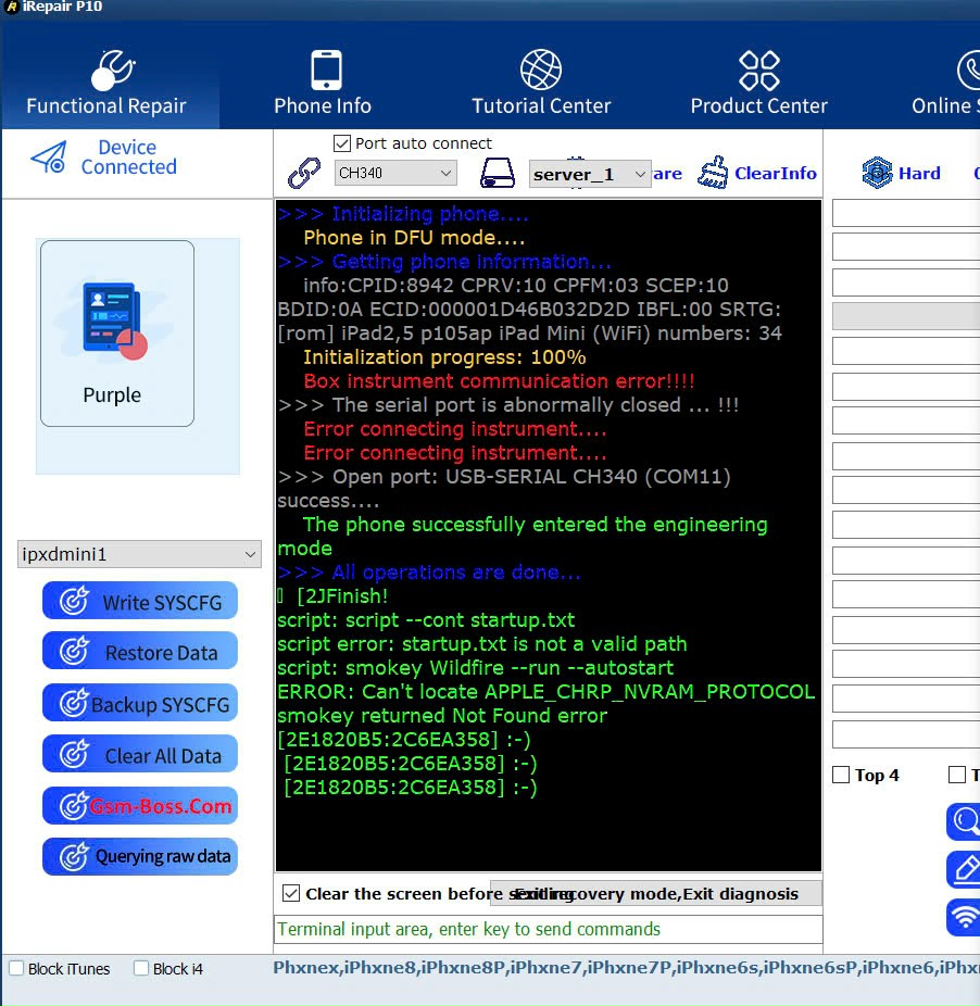

    Em đang muốn đổi seri của máy Ipad mini1 ạ. e đưa về dfu về màn hình hồng nhưng sau đó máy không nhận để đổi ạ :(

    Khi máy về màn hình hồng thì trên tool nó báo thế nào, bạn chụp hình mình xem

    Cây này e thấy chỉ báo reading hard... ạ.

    Tạo file Backup SYSCFG trước rồi bấm Write SYSCFG xem sao bạn. Nếu Write được rồi thì đổi lại thông số cần thiết là xong

    Em cảm ơn anh ạ. anh hướng dẫn em cách đổi boot vs.hjxhjx. E bấm write báo enror ạ :(

    Khi bạn Write SYSCFG là bạn đang thay đổi thông số hoàn toàn mới mà tool nó có sẵn vào ipad của bạn đó. bạn xem nó có write được không.

    Dạ, báo lỗi a nha.hjxhjx

    bạn chụp hình toàn cảnh kết nối ipad với box và máy tính mình xem

    Anh xem giúp em với ạ

    Backup SysCFG => Clear All Data =>Write SysCFG => Write SN => Restore SysCFG => Write SN again => All Done
    Note: Hiểu về file backup thì sửa SN luôn trong đó rồi write luôn, đỡ mất công :D Bọn mini1 h làm hơi lằng nhằng, nhg chỉ cần vậy, khỏi qu tâm change Wifi, BT... Bọn 9.3.5 này nó ngu bà cố, chỉ cần đổi SN. Đổi xong cũng khỏi cần chạy lại như 1 số bạn hướng dẫn (IOS cao, mới cần factory reset hoặc chạy lại nó mới nhận SN mới :D )
    Cần SN sạch, thì search VFS, có 1 ae chia sẻ đấy SN đấy thấy "Bất tử", write hoài chưa thấy tịt. Mấy cái SN của IP4s thì nay ko active đc nữa.

    Em bấm backup ứng dụng báo failure ạ
