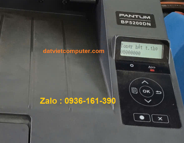

    Lỗi "Toner hết t.thọ 08000000" trên máy in Pantum BP5200DN hoặc BP5200DW là một thông báo cho biết hộp mực (toner cartridge) đã hết mực hoặc gần hết, cần được thay thế hoặc reset lại.
    Lỗi "Toner hết t.thọ 08000000" trên máy in Pantum BP5200DN hoặc BP5200DW: Nguyên nhân và cách khắc phục
    Khi máy in Pantum BP5200DN , BP5200DW của bạn hiển thị thông báo lỗi "Toner hết t.thọ 080000000", điều này có nghĩa là máy in đã ghi nhận rằng hộp mực (toner cartridge) đã hết tuổi thọ theo bộ đếm của chip mực, ngay cả khi lượng mực in bên trong vẫn còn. Đây là một cơ chế được nhà sản xuất tích hợp để quản lý việc sử dụng hộp mực.
    Nguyên nhân chính:
    • Chip mực đã hết bộ đếm: Mỗi hộp mực của máy in Pantum đều được trang bị một con chip điện tử để đếm số trang đã in. Khi số trang in đạt đến giới hạn do nhà sản xuất quy định, chip sẽ báo hết mực và máy in sẽ ngừng hoạt động, hiển thị thông báo lỗi nói trên.
    • Hộp mực đã được nạp lại nhưng chưa reset chip: Nếu bạn đã nạp lại mực cho hộp mực cũ mà không thay thế hoặc reset lại con chip, máy in sẽ vẫn nhận diện đây là hộp mực đã hết và báo lỗi.
    Các giải pháp khắc phục:
    Tùy thuộc vào nhu cầu và sự sẵn sàng về mặt kỹ thuật, bạn có thể lựa chọn một trong các giải pháp sau:
    1. Thay thế hộp mực mới (Giải pháp chính thức của hãng):
    Đây là giải pháp đơn giản và được nhà sản xuất khuyến nghị. Bạn chỉ cần mua một hộp mực Pantum chính hãng mới, tương thích với máy in BP5200DN và thay thế cho hộp mực cũ. Máy in sẽ tự động nhận diện hộp mực mới và tiếp tục hoạt động bình thường.
    • Ưu điểm: Đơn giản, nhanh chóng, đảm bảo chất lượng bản in và duy trì bảo hành của máy.
    • Nhược điểm: Chi phí cao hơn so với các giải pháp khác.
    2. Sử dụng dịch vụ Reset Chip hoặc mua Firmware "Fix" (Giải pháp tiết kiệm chi phí):
    Đây là phương pháp can thiệp vào phần mềm của máy in hoặc chip mực để máy có thể tiếp tục in với hộp mực đã được nạp lại hoặc bỏ qua hoàn toàn việc kiểm tra chip mực.
    • Reset Chip: Một số đơn vị cung cấp dịch vụ sẽ có công cụ chuyên dụng để đặt lại (reset) bộ đếm trên con chip của hộp mực về 0. Sau khi reset, bạn có thể nạp mực và sử dụng lại hộp mực cũ.
    • Mua Firmware "Fix" (No-Chip Firmware): Đây là một phiên bản phần mềm (firmware) đã được chỉnh sửa để cài đặt vào máy in của bạn. Sau khi cài đặt, máy in sẽ không còn kiểm tra chip mực nữa, cho phép bạn nạp mực và sử dụng không giới hạn. Quá trình này thường bao gồm các bước sau:
      1. Liên hệ với các nhà cung cấp dịch vụ phần mềm reset máy in trực tuyến.
      2. Cung cấp cho họ thông tin về máy in của bạn (model, số serial, phiên bản firmware hiện tại).
      3. Thanh toán và nhận một tệp firmware cùng với hướng dẫn chi tiết.
      4. Kết nối máy in với máy tính và chạy tệp firmware để cập nhật cho máy in.
    • Ưu điểm: Tiết kiệm chi phí đáng kể trong thời gian dài vì bạn chỉ cần nạp mực thay vì mua hộp mực mới.
    • Nhược điểm:
      • Mất bảo hành: Việc can thiệp vào phần mềm của máy in chắc chắn sẽ làm mất hiệu lực bảo hành từ nhà sản xuất.
      • Rủi ro kỹ thuật: Nếu quá trình cập nhật firmware xảy ra lỗi (mất điện, cáp kết nối lỏng...), có nguy cơ nhỏ máy in của bạn có thể bị lỗi phần mềm ("bricked") và không thể hoạt động.
      • Yêu cầu kỹ thuật: Cần thực hiện cẩn thận theo đúng hướng dẫn của nhà cung cấp phần mềm.
    5.
    Lưu ý quan trọng:
    • Trước khi quyết định sử dụng giải pháp phần mềm, hãy cân nhắc kỹ lưỡng giữa lợi ích về chi phí và các rủi ro tiềm ẩn.
    • Nếu máy in của bạn còn trong thời gian bảo hành, bạn nên ưu tiên liên hệ với trung tâm bảo hành của Pantum để được hỗ trợ.
    Tóm lại, lỗi "Toner hết t.thọ 08000000" là một thông báo đã được lập trình sẵn và không nhất thiết có nghĩa là bạn đã hết sạch mực. Bạn có thể lựa chọn giữa việc tuân theo khuyến nghị của nhà sản xuất là thay hộp mực mới hoặc tìm đến các giải pháp thay thế như reset chip hoặc cài đặt firmware đã được chỉnh sửa để tiết kiệm chi phí hơn.
