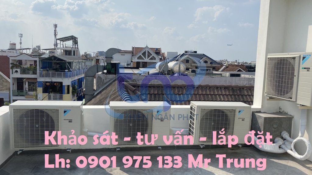

    5. Đi đường ống chờ sẵn cho máy lạnh âm trần tại Long An
    Đi đường ống máy lạnh cho công trình tại Tân An - Long An
    Việc thi công ống đồng máy lạnh chờ sẵn để sau này khách hàng lắp đặt máy lạnh khi tới tiến độ thực hiện là một trong những nhu cầu cần thiết rất quan trọng trong việc xây dựng công trình gắn máy lạnh, nên Điện lạnh Thiên Ngân Phát đã cung cấp một đội ngũ kỹ thuật viên chuyên nghiệp với nhiều năm knh nghiệm, có trình độ cao trong việc tư vấn , khảo sát, lắp đặt với một tinh thần trách nhiệm cao, nhiệt tình. [​IMG]
