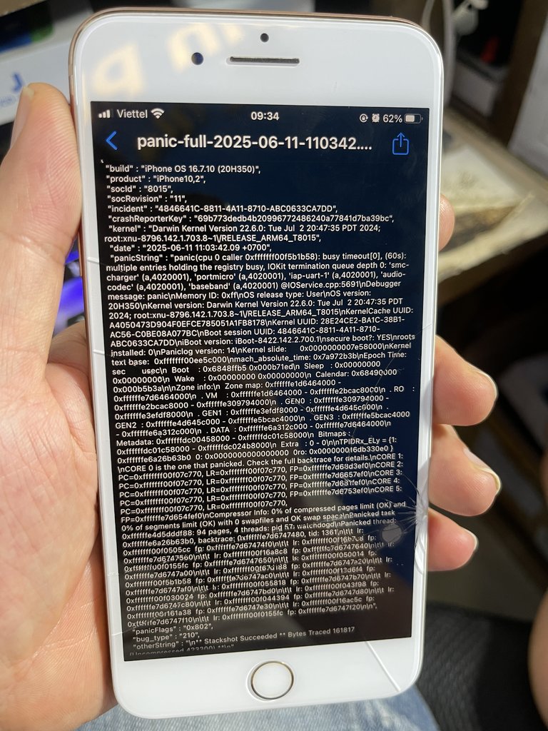

Iphone 8 plus panic xin trợ giúp

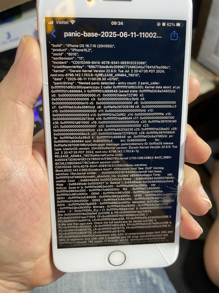

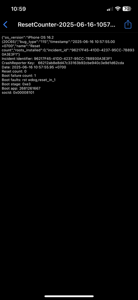

    IMG_5788. IMG_5789. Tình trạng máy mất âm thanh nghe gọi loa trong loa ngoài ko tiếng, ghi âm không được, xem YouTube không có tiếng , vào cài đặt nhạc chuông không tiếng
    Panic như vậy anh xem xem giúp với . Xin cảm ơn anh em

    Các nguyên nhân có thể gây ra lỗi "missing IOMMU":
    1. Lỗi chip flash (NAND): IOMMU thường được tích hợp chặt chẽ với bộ điều khiển của chip lưu trữ (NAND flash). Nếu chip NAND bị lỗi hoặc có vấn đề về kết nối, nó có thể gây ra lỗi IOMMU.
    2. Lỗi CPU hoặc PMIC (Power Management IC): Mặc dù ít phổ biến hơn, nhưng các vấn đề với CPU (bộ xử lý trung tâm) hoặc PMIC (chip quản lý nguồn) cũng có thể ảnh hưởng đến hoạt động của IOMMU.
    3. Hỏng bo mạch chủ (Mainboard): Các lỗi trên bo mạch chủ, như đứt mạch, hỏng mối hàn, hoặc lỗi các thành phần liên quan đến đường truyền dữ liệu IOMMU, cũng có thể là nguyên nhân.
    4. Lỗi phần mềm nghiêm trọng (ít khả năng hơn trong trường hợp này): Mặc dù lỗi phần mềm có thể gây panic, nhưng thông báo "missing IOMMU" thường chỉ ra một vấn đề phần cứng cơ bản.
    Khuyến nghị:
    Với lỗi "missing IOMMU", khả năng cao là điện thoại của bạn đang gặp vấn đề về phần cứng. Bạn nên:
    1. Thử khôi phục cài đặt gốc qua iTunes/Finder (DFU Mode): Đôi khi, một lỗi phần mềm nghiêm trọng có thể được khắc phục bằng cách khôi phục hoàn toàn thiết bị. Tuy nhiên, nếu lỗi là phần cứng, cách này sẽ không giải quyết được.
    2. Đưa đến trung tâm bảo hành hoặc sửa chữa uy tín: Đây là phương án tốt nhất. Các kỹ thuật viên chuyên nghiệp có thể chẩn đoán chính xác hơn vấn đề, có thể cần đến việc kiểm tra hoặc thay thế các linh kiện trên bo mạch chủ.
