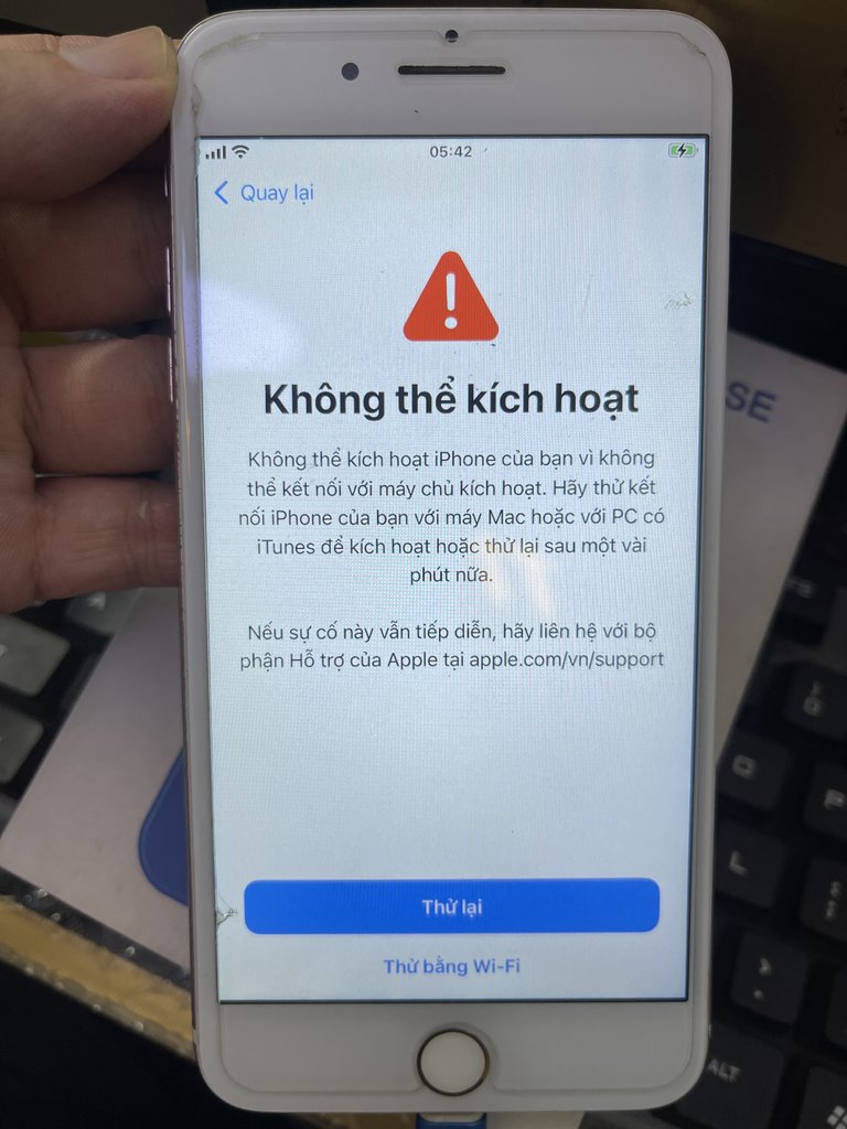

    tình trạng máy treo cáp , chạy lỗi 9 . tiến hành thay ổ cứng khác lên ok nhưng không active do sai thông tin ổ cứng . ngày trước jaibrack xong lấy tool info thông tin ổ sau đó lấy Repair P10 nạp là lên . lâu ko làm giờ anh em làm nhiều chi giúp 1 vé để lấy thông tin hoặc mua thông tin nhu nào . thanks

    Viết Serial Number
    Wifi Mac
    Bluetooth Mac
    Ethemet Mac
    Mà vẫn chữa active dc , máy đã nhận wifi, trước máy hồng 128G thay ổ 32G của máy đen sang , vậy sao ko active dc vậy anh em . Đã chạy lại pm sau khi viết các thông tin trên

    lấy unlock tool ramdisk xong đọc thông tin ra khỏi jb.vẩn acti bình thường mới làm khoảng tháng trước

    Nếu thay ổ k phải của đúng máy 7P thì phải nạp full boot của 7P vào đã rồi sửa lại SN WF BT EM.
    bạn xem kĩ coi lúc sửa có nhầm dòng hay sai kí tự nào k.
