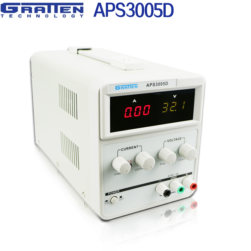

    Nhìn sơ đồ con Q1403 chỉ có 2 đường áp.
    1 là áp Batery main....áp này là áp từ cục bin cấp trực tiếp vào những con IC nhận dòng trước.
    2 là áp VCC_main...áp này là áp sau,,có nghĩa IC nhận áp rồi xuất ra áp này.
    Gở Q1403 ra hết chạm đóng vào là chạm..vậy là áp dòng trước không chạm....vì nếu chạm có hay không có Q1403 nó vẩn chạm.....bạn đo thử chân C1-C2-C3 sẽ không chạm mass.
    Tiếp đến đo đường dử liệu áp dòng sau VCC_main là chân A2-A3-B1-B2-B3...tuy là 5 chân nhưng nó chung 1 đường bảo đảm sẽ chạm mass.
    Tiến hành dò ban chạm dòng này chuẩn thì dùng máy cấp nguồn 5A vì máy này không ngắt dòng mình điều chỉnh Vol được.....hàn dây vào 5 chân đó,chân trừ kẹp main...chân cộng kẹp vào sợi dây đó vặn lên từ từ....dòng chạm này chừng 1,4vol là nóng liền.
    Đừng chơi cục bin vì không điều chỉnh đuợc Vol hại main dò khó ra lắm.
    Mà cái con hay chạm từng gặp toàn thấy mấy con IC boot LCD trong lồng PDA.
    Dò ban chạm xài máy cấp nguồn này ok quá tuyệt luôn..kick bin nhanh lẹ..xạc bình xe máy luôn.....:D

    Cám ơn nhữ chia sẻ của bạn. Tiền cho mình hỏi cấp nguồn này nhiêu bạn?
