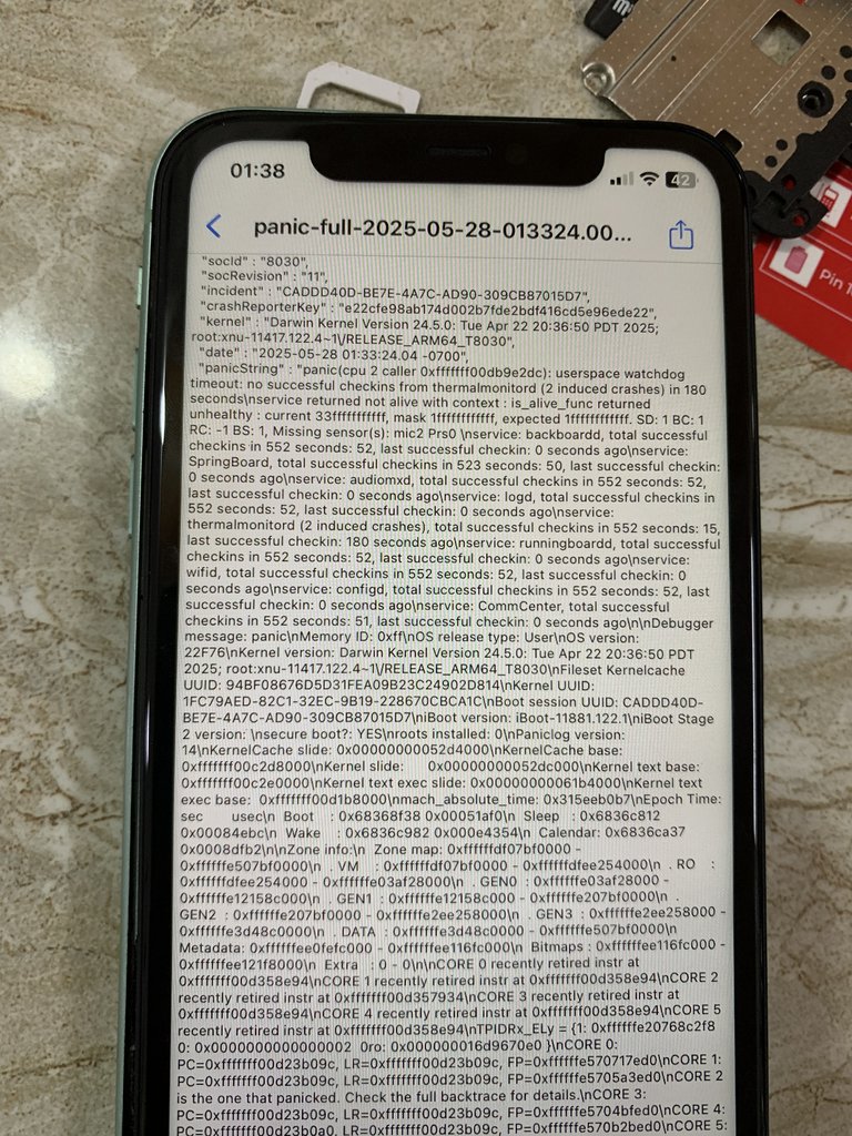

    nhờ ae đọc panic full con ip11 giúp với ah

    mic 2 test cáp phím nguồn thử b.

    Cáp nguồn. Ko dc thì check socket trên main nếu máy rơi rớt thì hở viền hoặc bung dàn tụ nơi socket

    đo đường mic2 mất trở chắc luôn, ép main lại đo có trở là done
    ko cần tách ra đâu

    Thanks các bác do lổi cáp nguồn
