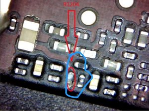

    như tiêu đề , con mini 1 mình gỡ tụ như hình, máy treo dfu nhưng chạy lại ko active dc , ae xem giúp cần làm bước nào nữa ko
    thanks all

    máy bản 4g sau khi gỡ con r1204 thì restore bản wifi active bình thường, còn bản wifi thì phải đổi seri mới được nhé
    kltmobile2012 thích bài này.

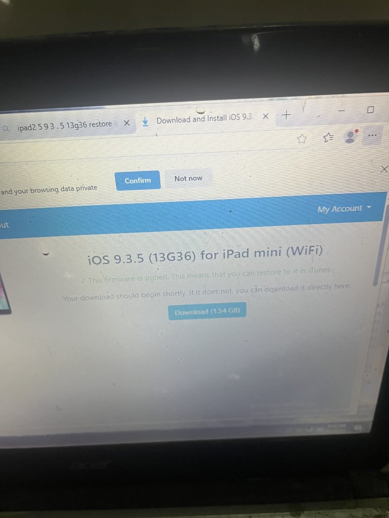

    minh tải lại file này nạp lại cũng ko active dc b. ko biết sao

    Bị fix rồi phải nạp serial mới active đc. Cả bọn ipad 234 đều vậy

    nạp bằng thiết bị gì b. nhà chỉ có box p10 mà thấy ko hỗ trợ hay sao ấy

    Dùng box hoặc Arduino+dcsd cable+tool đổi Serial là activate được thôi A

    bản 3g thì chuyển về wifi xong nạp đại serial của máy wifi vào check off thì active thôi

    ok rồi, thank ae , tại vô dfu chưa chuẩn
