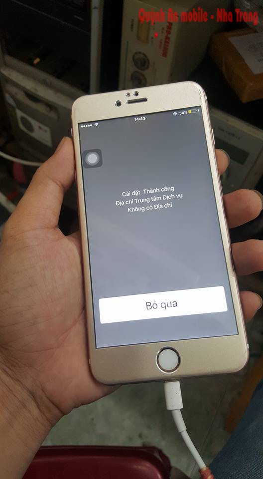

    Giải pháp cho anh em sử dụng sim ghép với phôi 4g hiện tại. Phôi 3g thì ghép như trước lúc có sim thần thú.
    *** Club dùng 2 code đê show menu, anh em bấm thử 2 code này:
    *5005*7672*00# Call
    *5005*7672*44# Call
    Sau khi hiện lên bảng chọn thì anh em lưu ý chọn đúng nhà mạng của mình, sau đó chọn model và tiếp theo là chọn dòng thứ 4 từ trên đếm xuống ( For 4G/LTE Sim Auto )
    Máy sẽ văng ra active chờ cho lên mấy cục sóng ( không hiện tên nhà mạng ) bấm active vô bên trong là ok.
    Hiện dùng 3g sẽ bị miss cuộc gọi. Nếu dùng trên 2g hoặc 4G sẽ không bị miss, tùy khu anh em có 4g thì dùng 4g, không thì phải về lại 2g.
    đã text và quay video lại cho anh em xem tham khảo. anh em nào biết rồi thì bỏ qua .

    em reset cài đặt mạng, giờ bấm mã cod k hiện chọn nhà mạng.
    Chỉnh sửa cuối: 7/10/17
  18. 7/10/17 lúc 10:41
    goldenfish
    Moderator
    goldenfish
    15/6/10
    1,473
    426
    con nào có code mới bấm dc, con nào nạp bản no code có được đâu.

    lúc đầu có a, chọn sai nhà mạng , giờ cod nó báo như hình.
  20. 7/10/17 lúc 13:13
    goldenfish
    Moderator
    goldenfish
    15/6/10
    1,473
    426
    đổi phôi sim khác vào

    Thử qua *00# *44# hoặc *0# xem sao
  23. 9/10/17 lúc 12:43
    goldenfish
    Moderator
    goldenfish
    15/6/10
    1,473
    426
    Bên sim ghép báo là do cấy sim vào máy họ cấy bản no code nên bấm lệnh nào cũng vậy thôi, ko ra gì hết
