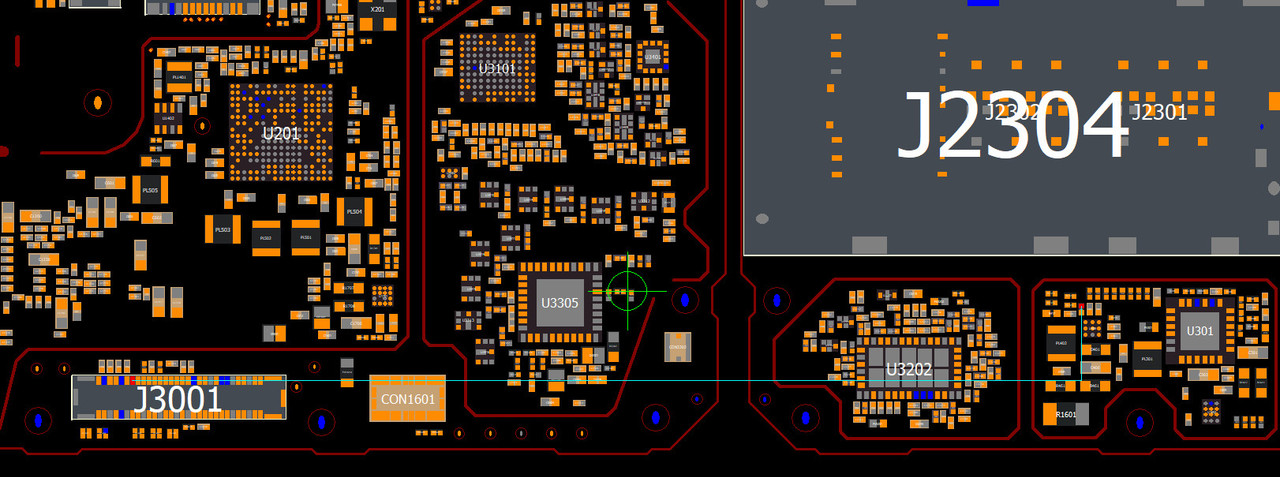

    như tiêu đề ae có sơ đồ e nó cho e xin với ạ hoặc biết áp 1.8v kích con ic đèn nó thông với con nào chỉ giùm e , e đo nó chỉ có 1.4v thank ae nhiều

    phải đường này ko b

    đầu kia thông với con nào ạ

    vô chân connect đó rồi đi đâu a ơi

    xuất ra màn hình chứ còn đi đâu nữa a. 1 đầu vào ic, 1 đầu ra màn. Mất đèn thì xem coi xuất ra đủ 25v không a. thường lỗi ic hay gì gì đó thì chỉ ra = áp vbat.

    hì ý em hỏi là áp 1.8v đó do con nào cấp đó a

    a là ng dùng hay thợ vậy, sơ đồ mấy a kia đã để rõ vậy còn hỏi con nào cấp. quả này chạy cò hay gì đi a ơi.

    áp ra ko đủ 25v nên e mới hỏi áp kích con ic đèn

    không ra đủ 25v mà a cứ đi hỏi áp 1v8, ic đèn thay chưa, quận dây đèn, diot thay chưa....

    thay hết rồi a nhé e mới hỏi , mà xong rồi a ơi thank a quan tâm chia sẻ

    Lệnh EN cho ic đèn là từ màn hình nhé nếu máy có hiển thị
