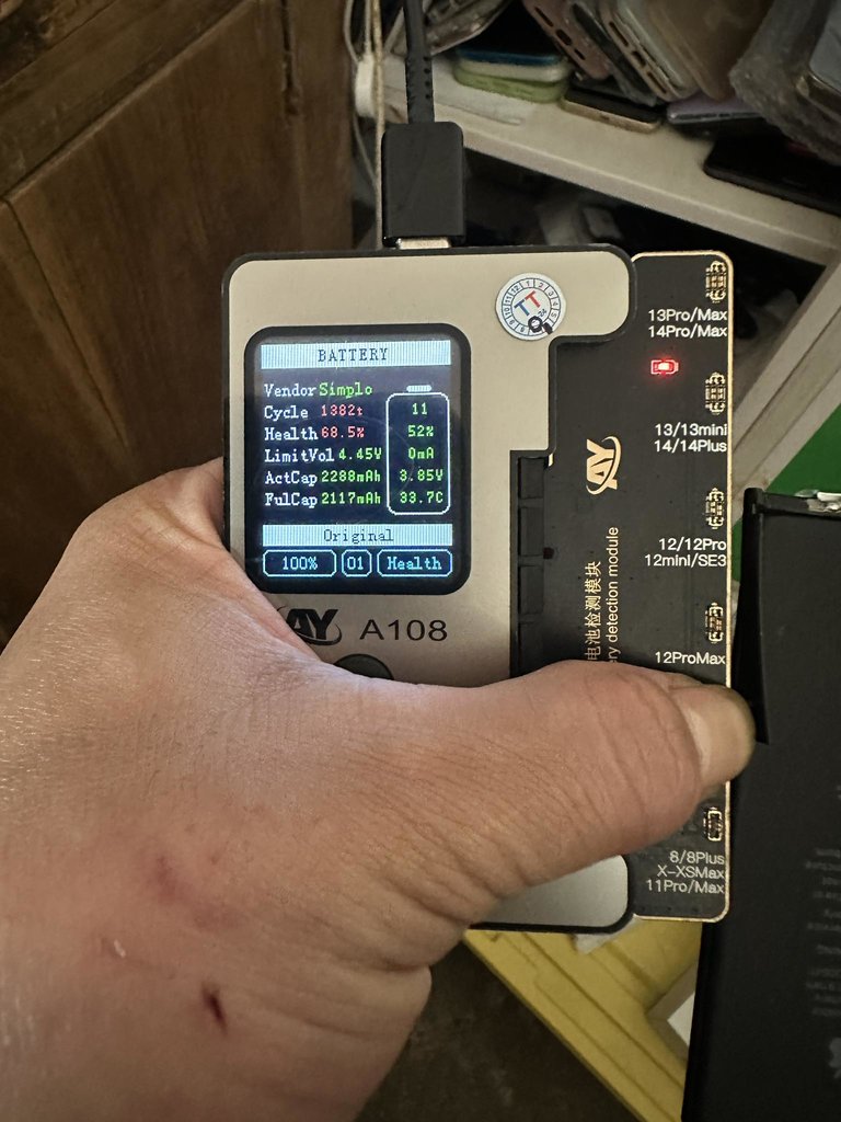

cần giúp sàng cell ip 11 lỗi

    mình sàng cell mới hàn xong lắp vào máy không thấy lên,cắm sạc lên táo rồi sập,gắn box test thì báo 0mA lỗi này do đâu vậy ae?hay do mình hàn cell bị quá nhiệt lỗi ic rồi ạ?ae gặp qua xem giúp em với ạ.thank all ae

    xì ic rùi b,sàn hoặc báo khách thay cục pin nguyên phôi cũng hiển thi % pin ok mà,nó chỉ báo k xác minh thôi.ios 18.5

    Lỗi cáp pin. Kiếm cáp khác sàn ic nếu khách dí. Còn ko thì thay pin bóc máy hoặc pin new vẫn có hiện % nếu os 18
