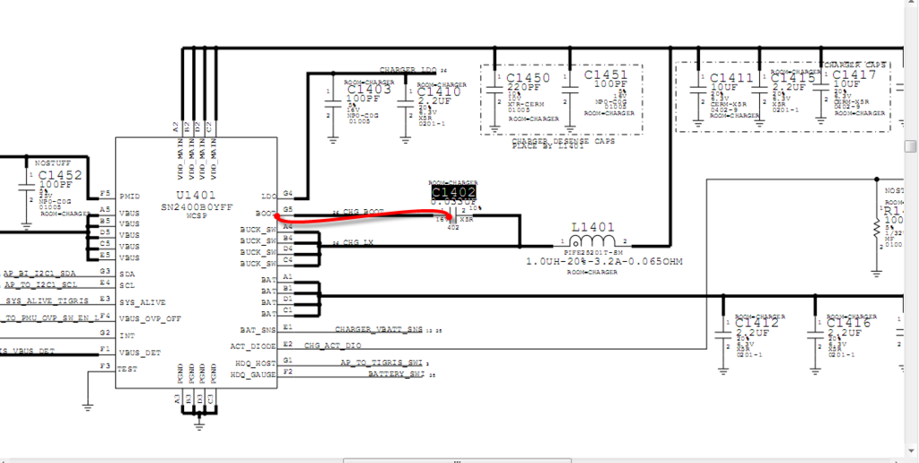

    Kiểm tra và câu lại đường này nhé
    [​IMG] 4-22-2017 10-18-56 AM.

    Đường đấy mình đo vẫn có trở bác ơi
