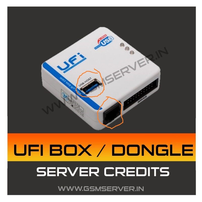

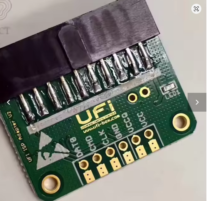

    h unlocktool một số xon ko lm dc..e mới sắm box ufi chỉ để frp mà chưa biết cần phải câu những chân nào ? có cần phải câu hết 5 chân như ảnh ko? ( trc h e chỉ lm iphone đóng đục cặp ko chuyên android) mong các huynh chỉ jup cần phải câu những chân nào và có phải gắn pin vô ko..e cám ơn ạ..ví dụ là e dang làm con a21s ạ

    câu 5 chân kèm theo ghim cáp usb nữa

    Only CLK, CMD, Data0 và GND + Cắm USB để cấp nguồn VCC & VCCQ (Rất hiếm trường hợp phải câu cả 2 đường VCC (Do main ăn dòng cao, chạm chập...)
    Note: UFI có support Video hướng dẫn, xem kỹ trước khi làm, vì can thiệp trực tiếp vào emmc, nên mọi sai lầm đều phải trả giá bằng ... Chớp tắt, treo logo, thậm chí... Ngủm (Brick, banh boot, banh partión :D )

    có nghĩa là phải cắm cả 2 cổng này vô mtinh ha bac

    Ko, là cắm USB cho điện thoại thôi
