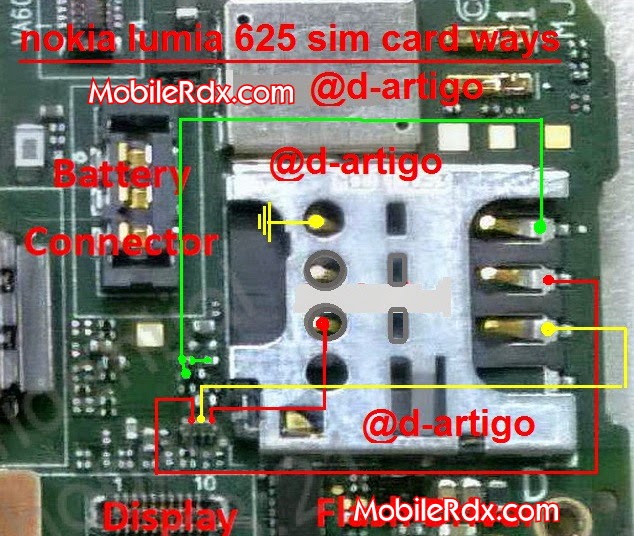

    tình hình là có con 625 lúc nhận sim lúc không,sau 1 hồi nghiên cứu thì hiện tại máy ko nhận sim nữa,đã đổi sim khác,vệ sinh ,hàn lại chân sim,máy hiện tại mất áp vsim 2,8v.e mượn áp câu vào cũng không có động tĩnh gì,gỡ bỏ mấy con tụ sau chân sim ( theo hình của google) cũng not ok.máy imel còn đầy đủ
    bí quá lên hỏi ae ai biết giúp vs

    có con rệp ic sim sau khay đó,câu tắt coi

    thanks ae thấy con rệp đó cứ nghỉ là con hiển thị đừng màn hình giống kiểu mấy dòng sam sung ,để tét theo hình thử

    đo theo hình thì thông mạch,để thay thử con rệp khác thử ,có gì báo sau

    ko dc.dòng này chân vsim cuaqr nó có áp 2,8v khi máy khởi động.để kích hoạt sim thôi,nhưng áp 2,8v vẩn có,tổng trở các đường ok.con rệp cũng đã thay,nói chung là tất cả thấy ok.trường hợp như a nói thì cũng đã tét thử nhưng vẩn not ok.chỉ còn ổ sim là chưa thay thôi.sợ ổ sim dòng này có cái lưỡi gà ở trong,trên đường đó có 1 áp 1,8v nhưng ko hiểu nó là gì,cũng đã cạy,chĩnh sửa các kiểu con đà điểu mà ko xi nhê.
