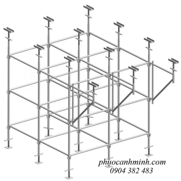

    Giàn giáo không chỉ hỗ trợ công nhân trong quá trình thi công mà còn đảm bảo an toàn cho toàn bộ công trình. Tuy nhiên, lắp đặt giàn giáo không phải là công việc đơn giản; nó đòi hỏi sự chú ý đến từng chi tiết và quy trình thực hiện chính xác. Bài viết này sẽ hướng dẫn bạn từng bước trong việc lắp dựng giàn giáo an toàn, từ việc lựa chọn khu vực lắp đặt đến kiểm tra chất lượng cuối cùng.
    Các Bước Lắp Dựng Giàn Giáo An Toàn
    Bước 1: Lựa Chọn Khu Vực An Toàn Để Lắp Dựng Giàn Giáo
    Trước tiên, bạn cần chọn một khu vực phẳng và an toàn để đặt giàn giáo đĩa. Sử dụng các tấm gỗ, bệ chắn bùn, hoặc chân kích giàn giáo để gia cố móng, tăng cường sự vững chắc. Đảm bảo rằng khu vực này an toàn cho việc làm việc trên giàn giáo. Nếu khu vực không phẳng, hãy đào đất để tạo mặt bằng ổn định. Sử dụng các vít điều chỉnh để cân bằng cấu trúc giàn giáo. Nếu lắp đặt trên địa hình dốc, cần chuẩn bị phần mở rộng chân để đảm bảo sự ổn định.
    Bước 2: Lựa Chọn Bánh Xe
    Nếu bạn có kế hoạch di chuyển giàn giáo, hãy chọn bánh xe cho thiết lập của bạn. Đừng quên khóa các bánh xe sau khi đã lắp đặt ở vị trí mong muốn.
    Bước 3: Lắp Ráp Khung Giàn Giáo
    Một bộ giàn giáo nhỏ thường gồm 2 khung và 2 giằng chéo. Đầu tiên, nâng khung số 1 lên và gắn một đầu giằng chéo vào phía trên. Sau đó, nhấc khung số 2 lên và gắn giằng chéo vào đó. Cuối cùng, cố định các đầu của thanh giằng chéo vào đáy của khung giàn giáo đối diện.
    Bước 4: Đảm Bảo và Ổn Định Giàn Giáo
    Sau khi lắp ráp khung giàn giáo, đảm bảo rằng tất cả các bộ phận được lắp ráp đúng cách và được cố định bằng ốc vít hoặc kẹp. Sử dụng dụng cụ đo và mức để kiểm tra độ phẳng và ổn định của giàn giáo. Nếu cần, hãy sử dụng chân đế hoặc giằng để tăng cường độ ổn định.
    Bước 5: Gắn Sàn Công Tác (Mâm Giàn Giáo)
    Nâng các sàn công tác lên và nghiêng chúng qua các khung giàn giáo cho đến khi cả hai đầu đều ở trên khung. Hạ mâm xuống cho đến khi các đầu móc gắn chặt vào khung, sử dụng chốt khóa để đảm bảo mâm được giữ vững. Nếu sàn công tác dài hơn khung giàn giáo, có thể cần cây chống sàn bộ kết nối để nối các khung lại với nhau.
    Bước 6: Đặt Thang Giàn Giáo
    Chọn thang giàn giáo phù hợp với kích thước và độ cao cần tiếp cận. Đảm bảo thang được gắn chặt, không bị lệch hoặc lật. Đặt thang trên sàn giàn giáo hoặc nền phẳng, kiểm tra độ dốc và nghiêng để đảm bảo an toàn khi sử dụng.
    Bước 7: Sử Dụng Lan Can
    Lan can nên được sử dụng cho tất cả các giàn giáo do nguy cơ ngã cao. Cũng nên cân nhắc sử dụng dây buộc và các biện pháp bảo vệ chống rơi khác.
    Bước 8: Kiểm Tra Giàn Giáo Để Đảm Bảo An Toàn
    Kiểm tra kỹ lưỡng toàn bộ quy trình lắp dựng giàn giáo để đảm bảo rằng tất cả các phần được cố định chắc chắn. Thường xuyên kiểm tra giàn giáo để đảm bảo quy trình lắp dựng luôn an toàn và hiệu quả.
    → Việc lắp dựng giàn giáo an toàn là một bước thiết yếu để đảm bảo an toàn lao động và chất lượng công trình. Qua những bước hướng dẫn cụ thể trong bài viết, hy vọng bạn đã nắm vững các quy trình cần thiết và những lưu ý quan trọng để thực hiện công việc này một cách hiệu quả.
