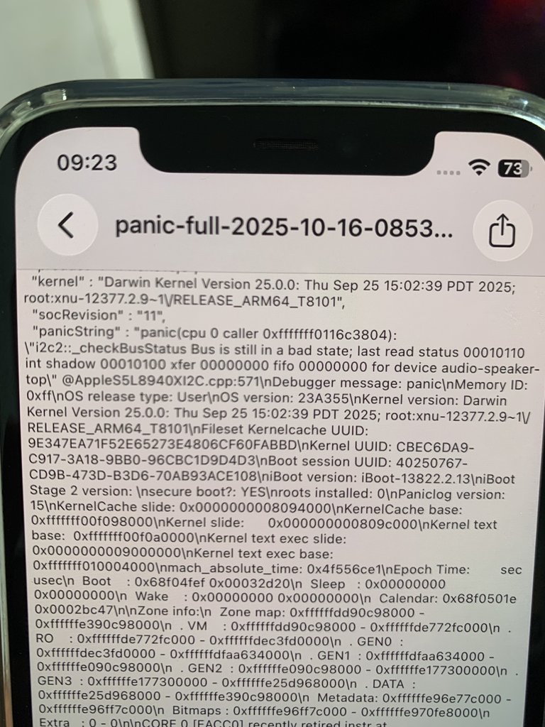

    Xin nhờ mấy a.
    Có con 12pro lỗi reset panic lỗi i2c2. Thay cảm biến trước k dc thử cụm sạc cũng k dc. Sài máy nóng xíu là bị. Để im thì k bị. NNờ mấy a gặp qua giúp với ạ. Máy bình thường full zin cả. e cảm ơn ạ.

    Kiểm tra cụm face id - cam trước thử chưa?

    Có khi nào k a. Tại facid ok cam k lỗi. để e thử xem.

    Nếu face id và cam trước ok, thì vẫn đang lỗi ở cụm cảm biến loa trong, hoặc con ic audio loa trong U8100

    E tháo ghép lại main ok a. Chắc hở viền.
