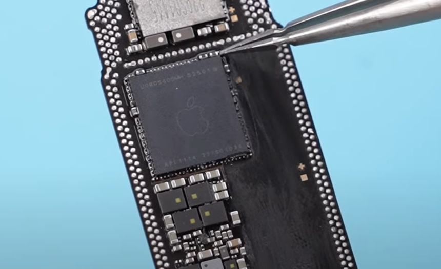

    Apple C1, chip modem 5G đầu tiên của Apple. Ảnh: Rewa Technology.
    Về module Face ID, nó gần như giống hệt với phiên bản trên iPhone 14 do iPhone 16e sử dụng thiết kế khoét đỉnh kiểu "tai thỏ" thay vì Dynamic Island.
    Ngoài ra, video tháo lắp cũng tiết lộ sự xuất hiện của chip C1, modem 5G đầu tiên của Apple. Chip này kết hợp công nghệ baseband 4 nm với công nghệ transceiver 7 nm.
    Như các bài kiểm tra trong phòng thí nghiệm đã tiết lộ trước đó, modem mới này hoạt động hiệu quả và tiêu thụ ít năng lượng hơn so với các modem Qualcomm được sử dụng trong các mẫu iPhone khác.
