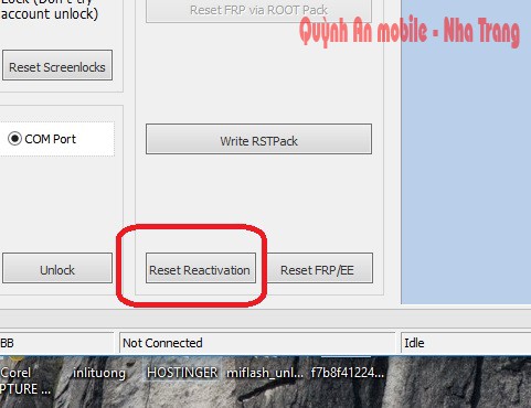

    ai đã gặp chia sẻ với. hoặc có sơ đồ cho mình xin. đo tổng trở trên connec mên liên quan đến cảm ứng đủ cả . đã thay thử màn hình vẫn thế mà chưa có hướng giải quyết.
    ---Update giải pháp---
    Đối với các máy bật được oem unlock trong Developer setting
    1. Mở OEM trong cài đặt nhà phát triển
    2. Flash twrp => wipe data (vào wipe chọn format data => nhập yes)
    2. Flash any custom nougat rom
    rom https://forum.xda-developers.com/galaxy-j7-2017/development/rom-t3751133
    TWRP https://forum.xda-developers.com/ga...nt/twrp-3-1-1-1-j7-pro-sm-j730f-g-gm-t3662621
    mới làm 1 em ngon lành
    Đối với các máy ẩn oem unlock
    thì làm như sau để mất dòng RMM STATE : Prenomal
    1. Đưa máy về Download Mode
    2.
    Option 1: Dùng Miracle Box Crack chọn tab Samsung rồi tích Reset Reactivation/EE Locks rồi nạp file này vào Oem unlock j7pro lv5
    Option 2: Dùng BST chọn j700 M qua tab unlock bấm Reset Reactivation rồi khởi động lại sẽ thấy oem unlock trong dev setting,
    3. Khi bật oem unlock lên sẽ mất RMM State và nạp được TWRP và sau đó vào TWRP bằng cách đè 3 phím âm lượng lên và nguồn với home, vào wipe => chọn format data => nhập yes rồi nhấn chạy cho nó xóa hết bộ nhớ trong
    4. sideload rom superstock vào chọn 3 mục (backup efs, wipe, flash magisk) sau đó chờ rom cài xong là khởi động lại)
    File của ae VF:
    twrp_3.2.1_1_sm-j730gm_16318.tar
    https://drive.google.com/open?id=1YMlIXVMIbiEifuupIJvU19F_JHsU1GH6
    J730G_Fix_Touch.zip
    https://drive.google.com/open?id=18sAx8TX5A8keWLFt0uWcOYkf4AS1zMVD
