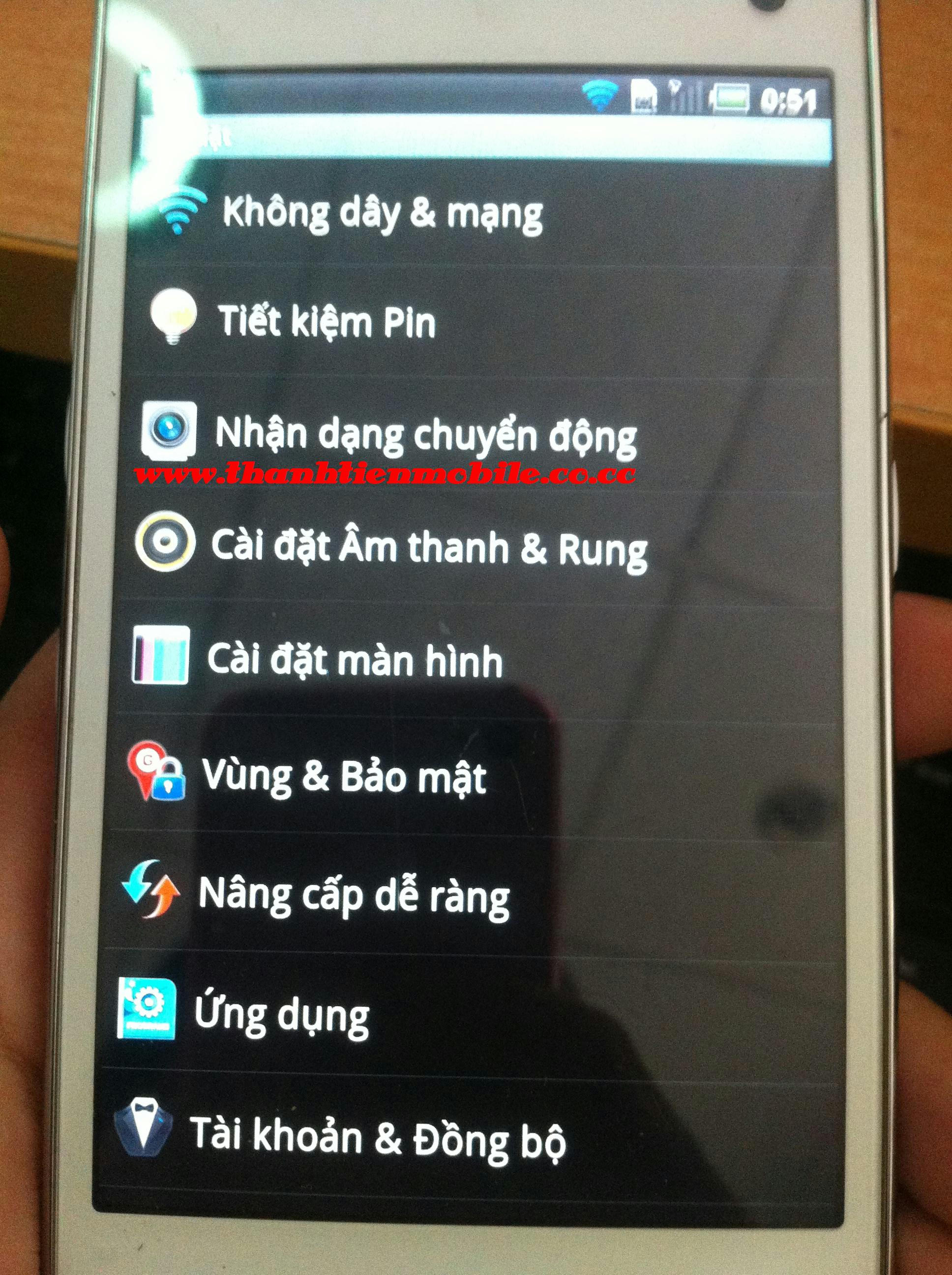

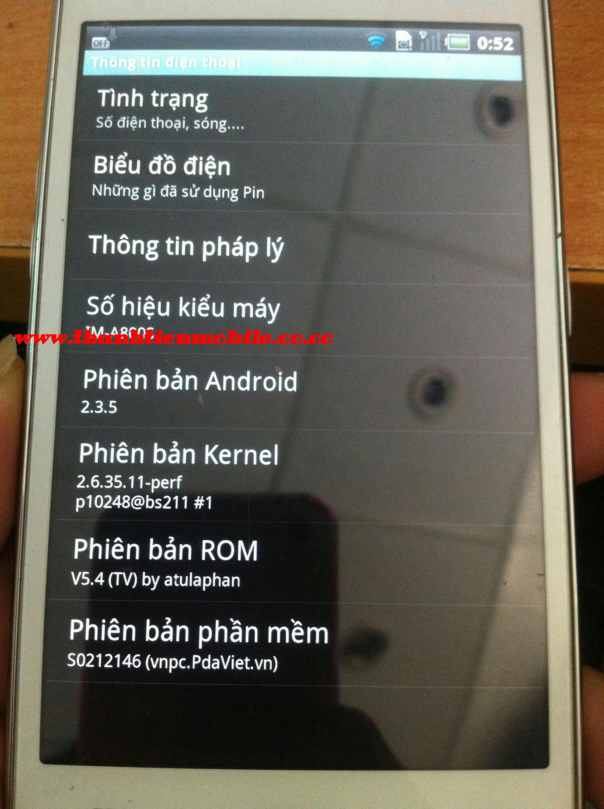

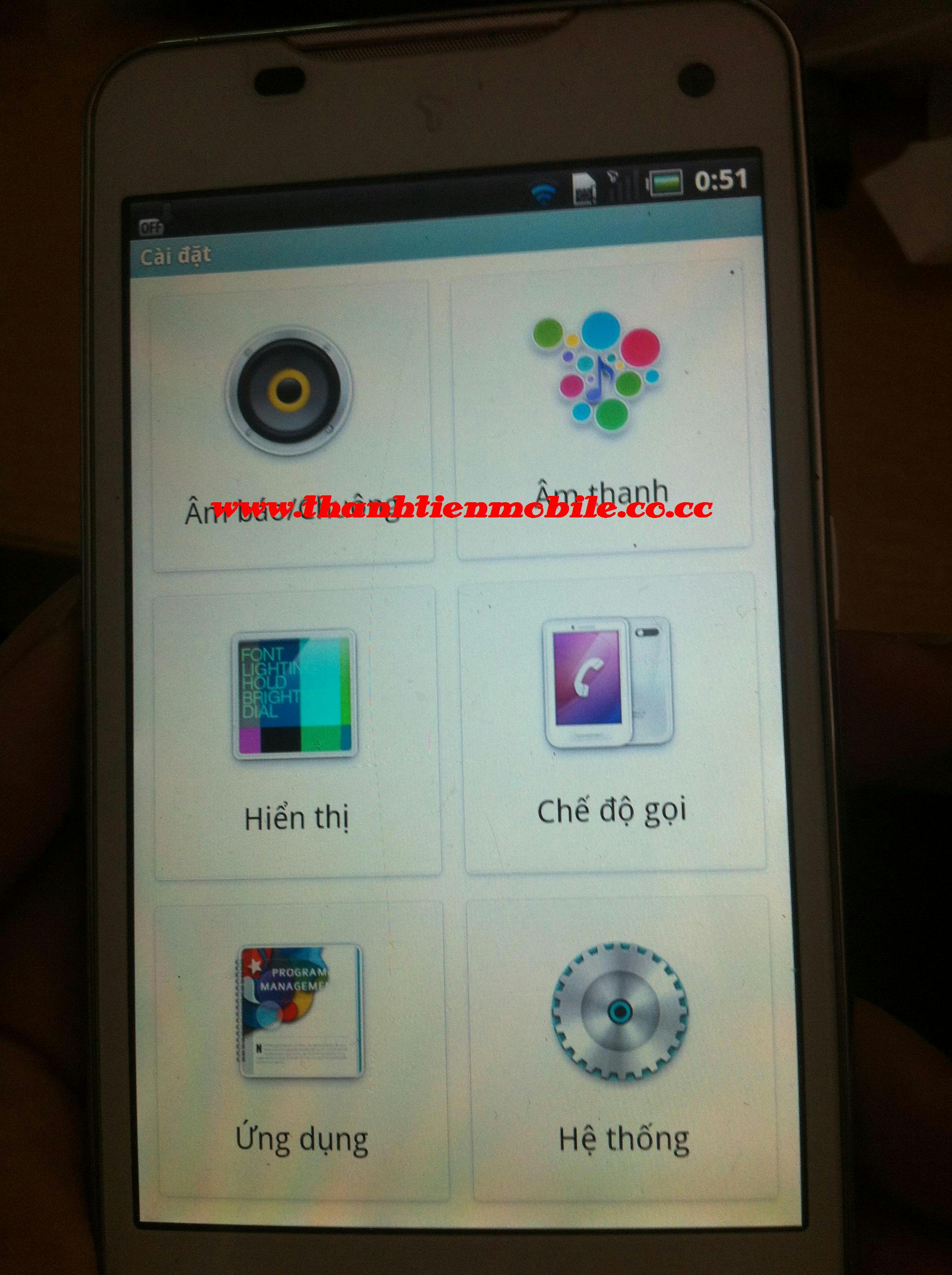

    mình lướt qua các topic trên Internet về up rom TV A800s , có bài thì viết rất hay nhưng ngặc nổi Driver không nhận hết , root và Recovery hoài không vô ...nguyên nhân là do file bị lổi ... Còn một số bài viết làm ok nhưng nếu chưa va chạm với Android thì bó chiếu vì quá ngắn gọn , vì mổi máy có cách root và recovery hay chép ROM vào vị trí để uprom khác nhau nữa ,nên mình mở thêm topic này hướng dẩn cụ thể thêm và các phần chuẩn bị mình đã gôm lại đầy đủ chỉ trong 1 link :
    Trọn bộ ROOT + RECOVERY + ROM Android 2.3.5 ( cái này mình thấy chuẩn và nhanh )
    Một vài hình ảnh :
