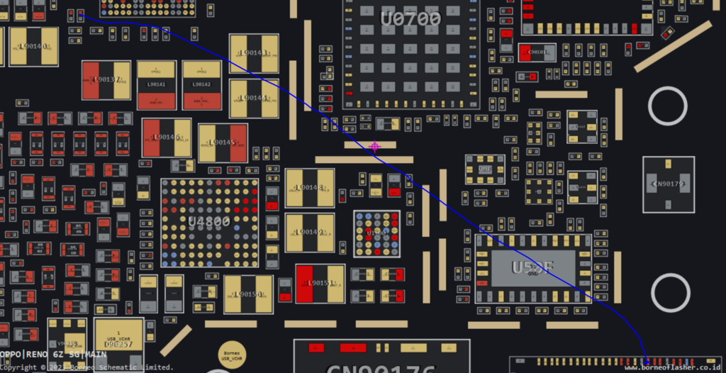

    Máy rơi vỡ màn. Lấy màn mới test ok xong lắp vào thì lỗi như hình.
    33a6999c-1aaa-46b8-a506-e44a818f7ec0.
    nghĩ đâu toang củ 1.
    Hôm sau lấy màn khác về lắp thì vẫn lỗi như vậy, thấy vui vui thay vì hôm qua buồn cả đêm :D
    Lọ mọ đo đạc thấy áp 1v8 cấp LCD bị tụt còn 1v56.
    Đo tại gần IC nguồn thấy vẫn đủ 1v8, chả hiểu đứt hay ji mà vậy, thôi cệ mẹ câu sợi dây như hình dưới thì máy lên ok. Hú hồn dựt lại dc củ mốt qua mém vứt sọt rác.
    2b52e1d0-ac91-4d77-81b8-4930942b2f3d.
    Lòng thấy hết buồn nên chia sẻ cùng anh em cho vui, chứ kèo này chắc cũng khó gặp ạ.

    chắc mấy kèo thay màn dõm cnm xong rồi thay lại màn oled nên mất áp màn
    hdcity1988viettinh thích điều này.

    Cái đấy chắc là có, mà máy này trước mình thay màn Zin 1 lần rồi, nay vỡ thay tiếp, test màn OK rồi. Vệ sinh bóc tem lắp vào nó lên thế, hoa mắt chóng mặt đổ mồ hôi hột, màn lấy vào 1tr1 :d
